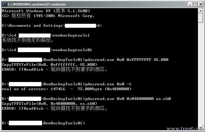

 楼主| 发表于 2009-2-25 23:28 | 显示全部楼层
又重新试了一下,用的是wufuzeng兄重新发的工具,还是不行,见图:: }  `) f, D9 X& m0 @
, {: T. {5 T$ m) Z+ a" I$ l; E: k5 M 08.jpg 7 w3 T# W8 X3 G8 B5 _' i
  S& Q! r' {/ v/ ~, I) l
( J0 A( k7 S! S' M' A; |- }然后再试了king提到的帖子http://www.treo8.com/bbs/thread-95022-1-1.html中的方法,只用了一个命令,就导出了。。。
: h. `- b( k& d1 S& Z5 N# A: b. O0 V4 J, [: v( L, X9 |
先用pdocread.exe 0x0 -t 看看大小,提示是real nr of sectors: 147456  -  72.00Mbyte (0x4800000)6 Z- W% k4 k6 g# ~: q
再用pdocread.exe  0x0 0x4800000  os.nb0 导出来,大概有近30分钟吧。。。。导出来了!!!中间过程一切顺利!72M的。

' S2 e" ~. ^4 H0 e$ p  楼主你导出的这个ROM应该是不完整的,重新导一个吧?关键是不要用pdocread.exe 0x0 -t 来看ROM大小,直接用pdocread.exe  0x0 0xFFFFFFFF os.nb0,这样导出的才是完整的OS。再辛苦一下吧。

+ o, D, E5 I/ H+ k/ z% ]& w  楼主你导出的这个ROM应该是不完整的,重新导一个吧?关键是不要用pdocread.exe 0x0 -t 来看ROM大小,直接用pdocread.exe  0x0 0xFFFFFFFF os.nb0,这样导出的才是完整的OS。再辛苦一下吧。

刚才又试了两遍,一次是直接用pdocread.exe 0x0 0xFFFFFFFF os.nb0,结果出错了,于是再试试原来的pcocread.exe 0x0 0x48000000 os.nb0,结果一样,也是错了。。。搞不懂。。。。郁闷!!!4 ~' q8 E( m* Y( q6 }  r

5 @7 o" k" j! G) p这样吧,先用那个SDA_ApplicationUnlock.exe解锁,然后再用我第二次发的工具,估计应该是可以的。

还要解锁?不会吧。。。我都解锁两次了。。。应该不是解锁的事了。我再试试第二次发的工具吧。。。呵呵$ p: l$ \8 N$ S2 I* W
- l0 x& K0 f/ q* v( z2 c
自从那次后,再也没有硬启过!因为怕伤机子。。。  p2 O, Y/ ]' o1 ]7 n
