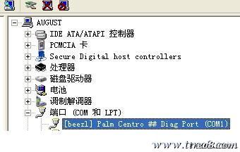

20090510_13f1df72da534e8cd813kIFiKGi8VO2o.jpg ##3424#后 手机上没有出现选择连接模式的画面,直接进入passth状态。设备管理器中始终没有出现下图7 _8 @, [6 r' P; M
) A0 e8 [) ~/ y1 [8 |9 R' W[ 本帖最后由 szj.xf 于 2009-9-11 10:21 编辑 ]
 楼主| 发表于 2009-9-11 10:22 | 显示全部楼层
我的问题就是如何解锁spc,workshop解不了啊
