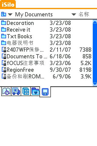

  j" S: r" M& {& Y* H5 d* \isilo5.0 中英文正常

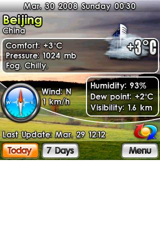

$ S4 F( Z9 d( C* C) m; [Weather0.46Beta, 英文版, 国内大城市都有. 预测比较准, 可以预测一周. GPRS更新数据. 可设12小时自动更新一次,更新一个城市大致不到10K, 感觉还可以." W+ N% ]# U$ O

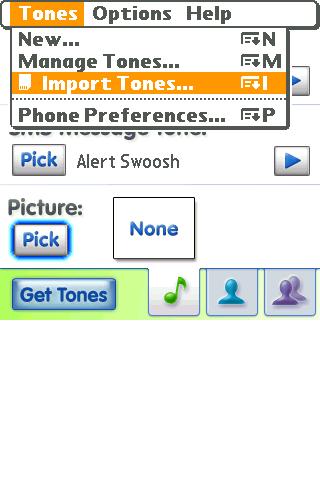

: B$ e# O* H* [另外, 铃声管理软件ringgo等也可以干掉了.
2 z% S6 L, ~4 R. f  p+ z* g手机支持MP3铃声, 文件大小不限制, 只要是码率小于128K就行咯~而且可以分组和每个联系人指定铃声和图片. (遗憾的是来电ID图小点, 不像iPhone是全屏幕的背景图)....ringo现在俺就用来导入铃声用了.5 y7 k$ z4 R3 |: {+ C
5 N0 S0 g" u* r/ D/ N
[ 本帖最后由 alexplee 于 2008-3-30 10:48 编辑 ]
