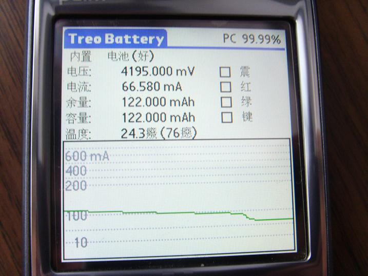

1.jpg 晕啦!...+ P5 L; F, f( o
各位吹友帮帮忙,新买的680电池有问题,显示只有122mAh(如图,使用情况感觉确实如图所示的电量)5 u9 w# [0 h/ n: K, h& }& N
大概待机用10来分钟就要降5%到8%的电,放5分钟视频竟然电量下降30%。没办法了。

发表于 2008-4-4 14:05 | 显示全部楼层
组电是这样的,我先前买了一块2200,只显示为1490,后来换了一块薄电,1100,却显示为2000容量,很不耐用,上午10换上去,下午6--7点钟就要自动关机了

发表于 2008-4-4 16:48 | 显示全部楼层
试试电压充到4.12V左右后,用Battery校准到1188mAh试试。有可能你拿到这电池之前有人胡乱校准过。

 楼主| 发表于 2008-4-4 17:12 | 显示全部楼层
按照“smokyrain”兄弟的方法,电池余量到是改了,但是容量还是122mah。难道680的电池只有“122mah”?郁闷8 h+ \8 V) }2 n& C

 楼主| 发表于 2008-4-5 15:10 | 显示全部楼层
刚发现电量显示0%,系统提示要充电了也还可以用,刚打了15分钟的电话....
