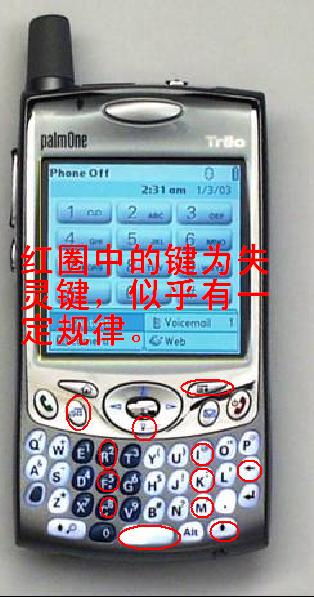

3 C! ]; z. y+ V6 a( S7 W' D===============================2008年5月11日================================
4 h4 |" l, j& w, x) E我做了一张图,表现了失灵键的分部,感觉有一定规律。其它键一切正常。大家来说说。

我在主贴更新了一下,大家再来说说。
