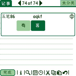

?题
$ Q3 `' ?3 A/ s& @- J* M) A大家试试650    茗    字能打出来吗?我的是港行机.谁有办法可解决

掌易+巨硬拼音编码,没问题 ; ~; C/ o, Q; T( R$ a3 ~1 D: m- w7 V
+ g' p* @9 h" ?+ X$ M+ |3 } screenshot.jpg screenshot0000.jpg + @; \6 q/ i' K' h" j" r$ @

 楼主| 发表于 2008-6-6 14:22 | 显示全部楼层
有一方法可解决.就是刷个不带CJK的ROM.再装一个CJK 4.06

发表于 2008-6-8 14:23 | 显示全部楼层
字库的原因.CJKOS把字做错了..换一个看看
