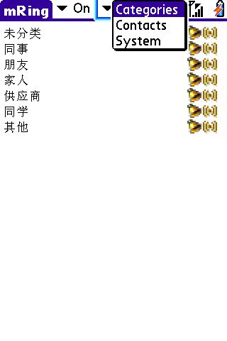

 楼主| 发表于 2005-10-20 11:52 | 显示全部楼层
2、启动后的界面。& Z' s  M0 x. @7 B
0 q* G% t, H+ {, p# y. O; P, @. E( f
上部状态栏显示,目前软件状态为“on”(默认),铃声的分类是“system”# Z; _3 |! o) e
* D1 O; ^2 Z1 ^. j3 B下部可以看到铃声的状态都是“not set”2 r4 s" h$ ], v% E0 Z( g
' E( R& F0 ~3 y# Y+ x点击“system”,可以看到总共有“Categories”(用户自定义分类),“Contacts”(联系人)和“System”(系统分类)三个选项。9 O! G0 v  ~, {+ O
' T$ f) S! Y$ O" v9 H' XCategories分类:用户可以给自定义的分类来设定铃声;1 I5 F) U# u; I, o& v
Contacts分类:用户可以给每个联系人分别设定铃声;1 s& N$ Z1 Z& }# r: x- C
System分类:用户可以给系统定义的分类来设定铃声。$ `) {& w2 r/ q
